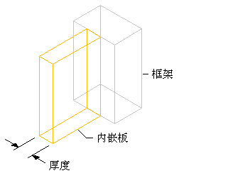

  10. 指定板的厚度。
    指定内嵌板厚度
