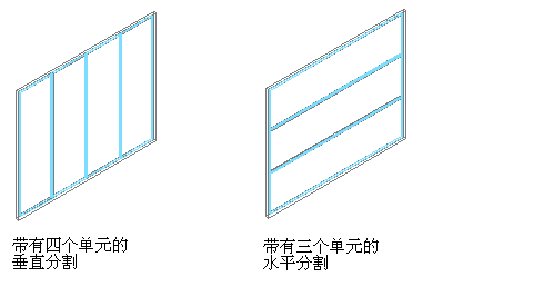

指定幕墙单元格线单元的固定数量的步骤
执行以下步骤可以定义特定数量的格线单元。在此情况下,单元的尺寸由分割方式中定义的格线长度或高度决定。
有时候,创建复杂幕墙单元格线时,可能要从一个具有固定单元数量的标准格线开始,然后再以手动方式调整该格线。可以先创建一个具有固定单元数量的格线,然后将该格线转换为手动格线。
指定单元的固定数量
