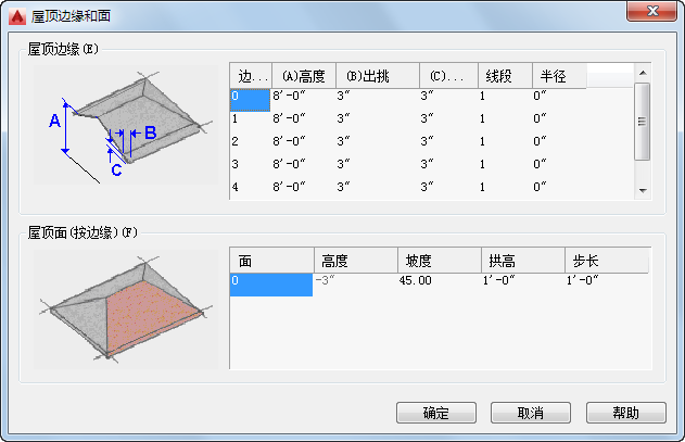

修改屋顶的边缘和面的步骤
使用以下步骤可以编辑屋顶的边缘和面。可以编辑:
  1. 选择要修改的屋顶。
  2. 依次单击“屋顶”选项卡 “修改”面板 “编辑边缘”
  3. 选择要修改的屋顶边缘,然后按 Enter 键。
    选择边缘时,这些边缘会从零开始连续编号,以便显示在对话框中。
  4. 为每个屋顶边缘指定新值:
    如果希望... 则...
    修改屋顶边缘的高度 选择屋顶边缘的“高度”,然后输入高度值。
    修改屋顶边缘的出挑 选择屋顶边缘的“出挑”,然后输入出挑值。
    修改曲线屋顶中屋顶边缘的线段数 选择屋顶边缘的“段”,然后输入线段数。
    修改曲线屋顶边缘的半径 选择屋顶边缘的“半径”,然后输入半径值。
  5. 指定选定边缘所在屋顶面的新尺寸:
    如果希望... 则...
    修改屋顶面的高度 选择屋顶面的“高度”,然后输入高度值。
    修改屋顶面的坡度 选择屋顶面的“坡度”,然后输入坡度值。
    将面添加到选定边缘 单击“面”列最后一个编号下的空白空间,然后输入“高度”和“坡度”的值。
    删除屋顶面 选择“面”列编号,然后按 Delete 键。
  6. 单击“确定”。
