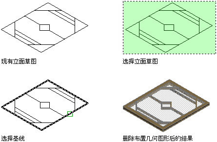

- 使用线、弧与圆在世界坐标系 (WCS) 中绘制格线。
- 打开包含您要使用的门窗组合工具的工具选项板。
注: 您可能需要滚动选项板才能显示所需的工具。
- 在门窗组合工具上单击鼠标右键,然后单击“将特性应用于”
“立面草图”。

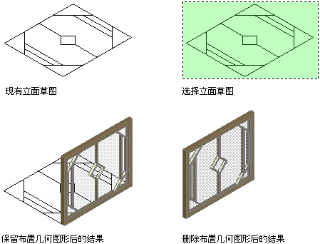

- 选择草图的线条,然后按 Enter 键。
- 您可以为门窗组合选择一条基线,也可以接受默认基线。选择一条格线作为门窗组合的基线。
或者按 Enter 键使用 X 轴上的线条作为默认基线。
 提示: 如果在平面图的 XY 平面中绘制线条,并接受默认基线,则生成的门窗组合将从 Z 方向显示。
- 若要删除这些线条,请输入 y(是)。若要在门窗组合创建之后保留这些线条,请输入 n(否)。
