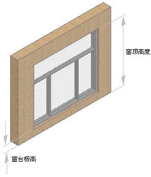

| 门窗组合的位置 | 在“沿墙定位”中选择“不受约束”或“偏移/中心”。  注: 如果选择了“偏移/中心”,请输入“自动偏移”的值。
| 门窗组合的垂直对齐 | 为“垂直对齐”选择“墙洞顶”或“窗台”。 |
| 门窗组合的窗顶高度 | 输入“窗顶高度”值。 |
| 门窗组合的窗台板高 | 输入“窗台板高”值。 |
| 门窗组合的旋转参考角 | 输入“旋转”值。 |
“垂直对齐”控制在墙上放置门窗组合的方式,以及门窗组合对高度的修改的响应方式。“窗台板高”和“窗顶高度”选项可以用来确定门窗组合上的工作点。可以将工作点放置在窗台或墙洞顶。“垂直对齐”值确定工作点在墙中的垂直位置。
对门窗组合高度的修改不会影响工作点。例如,如果指定窗的工作点为窗台、垂直对齐为 0",且门窗组合高度为 7'-0",则门窗组合顶部在墙上的放置高度为 7-0"。如果将窗的高度修改为 6'-8",窗台仍保持 0",而门窗组合顶部在墙上的放置高度会变为 6-8"。窗台工作点不变。
如果指定工作点为门窗组合墙洞顶、“垂直对齐”值为 7'-0",且门窗组合高度为 7'-0",则门窗组合顶部在墙上的放置高度为 7-0"。如果将此门窗组合的高度修改为 6'–8'',则门窗组合的墙洞顶仍保持 7'–0'',而窗台会变成 4''。墙洞顶工作点不变。
