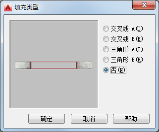

使用以下步骤,可以指定要在图形的“俯视图”(平面图)使用的显示模式中显示的洞口填充类型。
- 双击洞口。
- 单击“显示”选项卡。
- 在“常规”类别下,确认为“显示构件”选择了“*无*”。
- 在“常规”类别下,为“由以下项控制的显示”选择“此对象”。
注: 若要将修改应用于图形中的所有洞口,请选择“图形默认设定”。
- 对于“显示模式”,确认选择了所需的显示模式。
- 如有必要,展开“对象显示特性”
“高级”,然后单击
“填充类型”。
- 在“填充类型”工作表上,选择所需的“填充类型”。
洞口填充类型
- 单击“确定”。
