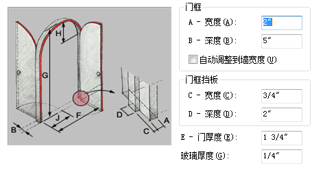

修改门样式的尺寸
修改尺寸值:
如果希望...
则...
修改框架的宽度和深度
在“框架”下,输入“宽度”和“深度”值。
将框架宽度设定为墙的厚度
在“框架”下,选择“自动调整至墙宽”。
修改门框挡板尺寸
在“门框挡板”下,输入“宽度”和“深度”值。
修改门的厚度
输入“门厚度”值。
修改玻璃的厚度
输入“玻璃厚度”值。
