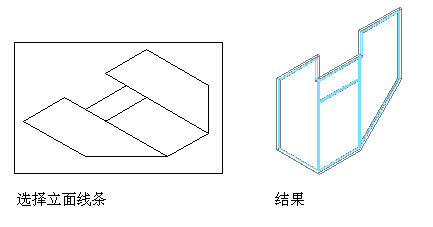

使用默认基线选项将线条转换为幕墙
如果在(平面图中的)XY 平面中绘制线条并接受默认的基线,则显示的生成幕墙如同它在 Z 方向的投影。

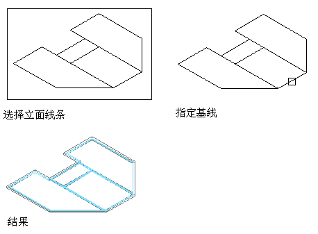

使用指定的基线选项将线条转换为幕墙
