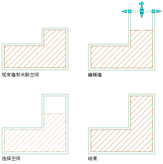

可以选择只更新图形中选定空间或更新所有关联空间。
  在下列情况下可能需要手动更新:
- 关联空间的自动更新被停用,而在此期间修改了关联空间的边界对象。
- 在空间的自动更新处于停用状态时添加了新的边界对象。
- 由于生成关联空间时的某些问题,无法执行自动更新。
