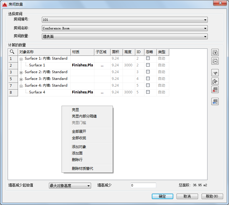

- 单击按钮“查看/编辑结果”以在对话框中查看计算的房间土方量。
- 对于每个计算的房间土方量(墙表面、楼板表面和天花板表面),请单击浏览按钮
若要查看所有相关的子区域: - 子区域(窗、门、洞口等)属于计算的表面:名称、材质、标注等。
- 除了自动检测的子区域外,还可以手动定义其他子区域,例如墙上的瓷砖面板或其他虚拟子区域。

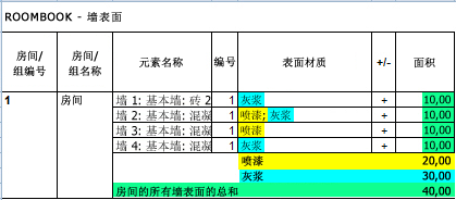

对于高度为 2.75 m 的空白墙和覆盖有灰浆的砖墙以及覆盖有墙纸的混凝土墙,Excel 输出如下所示:

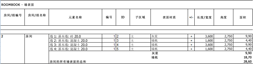

具有不同表面材质的墙表面的计算
即使单个表面的总和(在本例中)为 50 m²,房间的总墙表面仍为 40 m²。
| 墙表面材质 |
区域 |
| 房间的墙表面 |
40 m²(4 个 10 m² 的墙表面) |
| 灰浆区域 |
30 m²(3 个 10 m² 的墙表面) |
| 绘制区域 |
20 m²(2 个 10 m² 的墙表面) |
