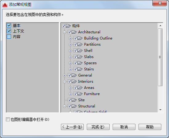

使用以下步骤可以选择要在视图图形中参照的构件 - 内容。默认情况下,每个构件都会作为外部参照附着。
选择构件是创建视图图形的关键。视图图形主要由参照的构件组成。
有以下两种简化构件选择的方法:
| 如果希望... | 则... |
| 选择要包含在视图图形中的整个类别 | 选择类别。类别中的所有构件都会自动选择。以后将构件添加到类别时,它们都会包含在视图图形中。 |
| 选择要包含在视图图形中的构件 | 根据需要展开类别,然后选择所需构件。 |
| 从视图图形中排除类别 | 清除类别的框。类别中的所有构件都会自动清除。 |
| 从视图图形中排除构件 | 清除构件。 |
| 如果希望... | 则... |
| 将构件附着到视图图形 | 选择构件,单击鼠标右键,然后单击“设置所有要附着的对象”。 注: 附着外部参照是视图的默认插入方法。如果无法使用“设置所有要附着的对象”命令,则表示构件已经被附着。
| 覆盖视图图形上的构件 | 选择构件,单击鼠标右键,然后单击“设置所有要覆盖的对象”。 注: 如果无法使用“设置所有要覆盖的对象”命令,则表示构件已被覆盖。
