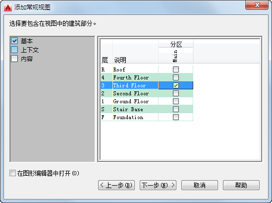

使用以下步骤,可以通过指定层和分区来选择要包含在视图中的建筑部分。例如,可以为视图图形选择多个层和分区,以创建整个建筑的视图。这样将提供视图图形的上下文。
选择一个或多个层作为视图上下文时,属于选定层的所有构件都会参照到视图图形中。视图中的最低层插入到标高 0' - 0'' 处。跨越元素则在所指定的最低层标高处进行参照。
为上下文选择的层和分区将是选择构件的预选择范围。例如,如果选择第一层和南附楼作为视图上下文,则所有属于该层和附楼的构件都会在下一步默认为选中内容。如果需要,可以排除某些构件,但设置预选项可以节省时间和精力。
