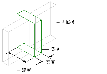

使用宽度和深度来定义幕墙单元的竖梃的步骤
可以通过指定宽度和深度来定义竖梃。
指定竖梃的宽度和深度
