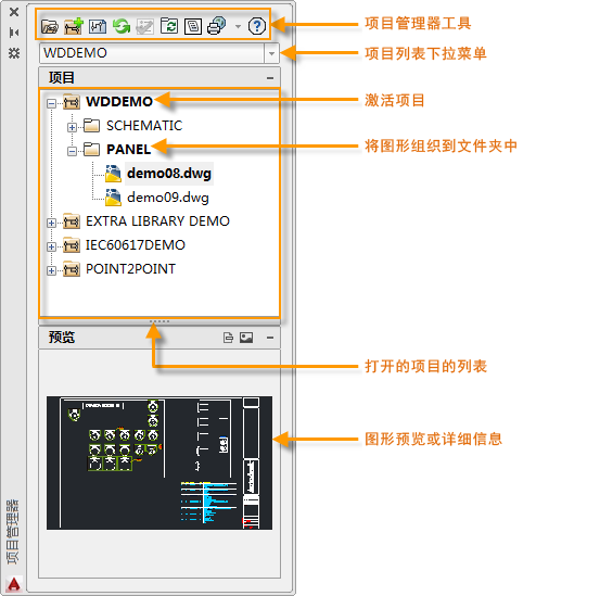

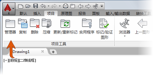

项目管理器是用于处理项目及项目中包含的图形的工具。 查找
注: 如果您正在从 AutoCAD Electrical 的帮助浏览器中查看此主题,可以单击相应的图标或其旁边的“查找”链接。一个箭头将会显示,以指向功能区上的命令。
项目管理器是一个选项板,即使使用其他命令时,也能让您继续在该屏幕上执行操作。可以将其固定,调整其大小,以及将其设置为自动隐藏。
在项目管理器中可以让所需数目的项目处于打开状态,但一次只能有一个项目处于激活状态。适用于项目范围的功能仅处理激活项目中的图形。

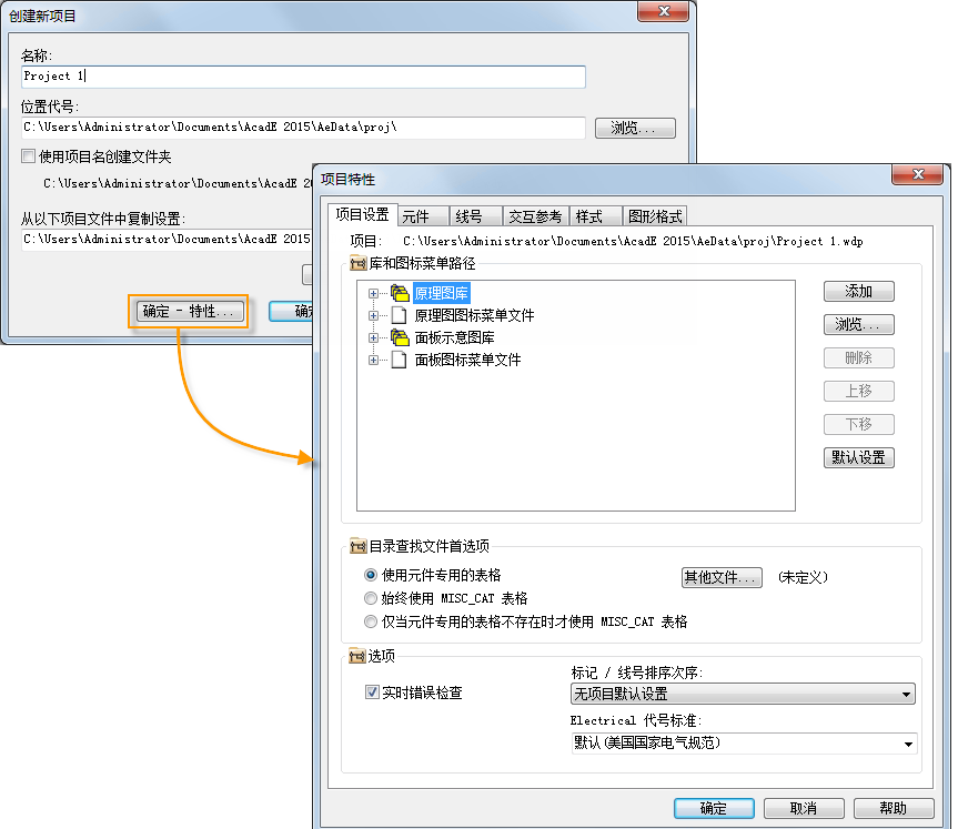

创建项目
项目文件 (.WDP) 创建在指定文件夹中,其中包含项目描述和项目设置。新项目将成为激活项目。现在,您可以将图形添加到项目中。
项目特性
在开始新项目时或在以后的任何时间,定义项目特性,例如库路径、图形格式和参考样式
有两种类型的项目特性:

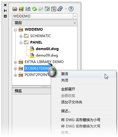

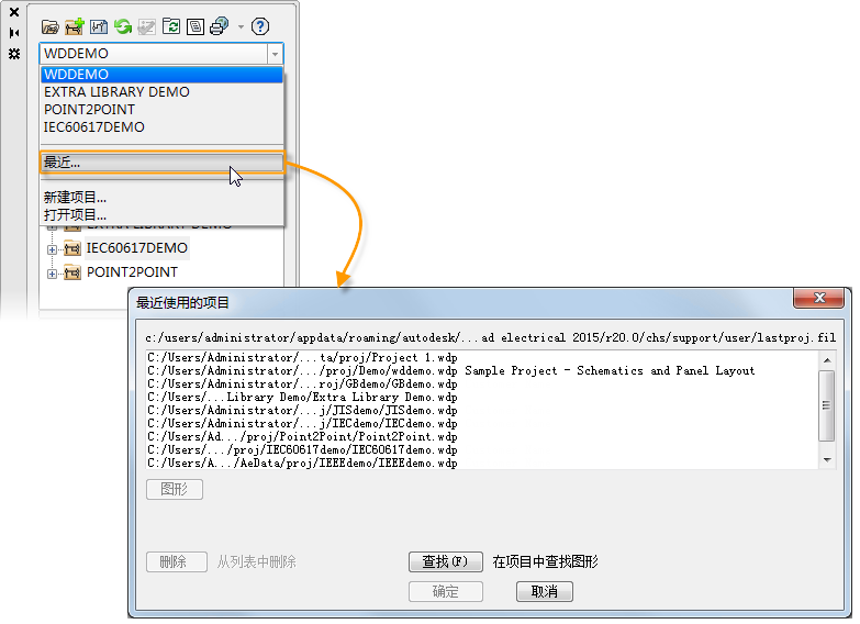

激活项目
有多种方法可激活项目。
打开的项目将添加到项目管理器的项目列表中,并且会成为激活项目。
