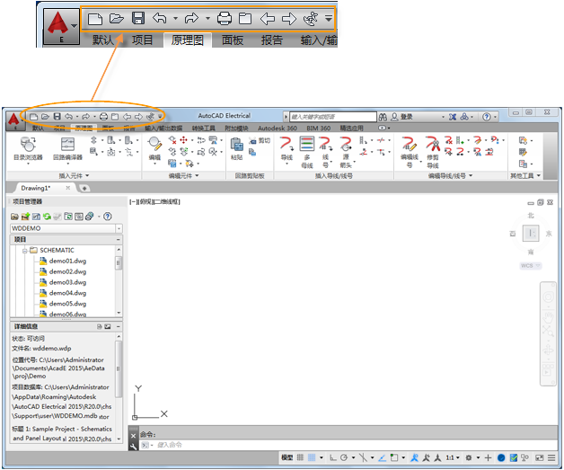

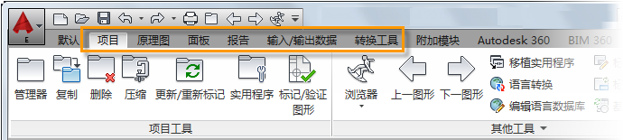

AutoCAD Electrical 在绘图区域的顶部提供了标准的选项卡式功能区,其中包含了特定于 AutoCAD Electrical 的选项卡以及 AutoCAD 功能区选项卡。

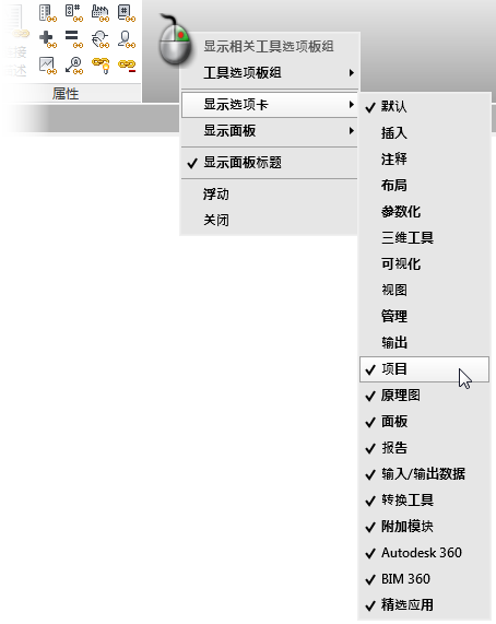

在选项卡区域中单击鼠标右键,然后选择要显示或隐藏的选项卡。
从功能区中,您可以访问本手册中显示的所有功能。此外,显示的快速访问工具栏还包含 AutoCAD Electrical 中使用的某些导航命令。
注: 请确保将当前工作空间设置为“ACADE 二维草图与注释”。

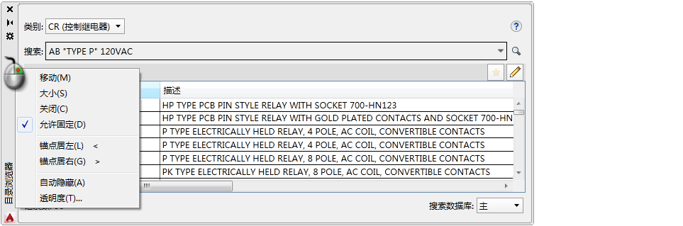

选项板
AutoCAD Electrical 使用选项板来管理项目以及操作目录数据库。使用其他命令时,选项板可保留在屏幕上。因此,无论您何时需要,都可以进行访问。
可以固定选项板,调整其大小以及将其设置为自动隐藏,这样便可以控制它使用的屏幕区域大小。如果设置为自动隐藏,将鼠标悬停在选项板上方时,选项板将自动展开。
