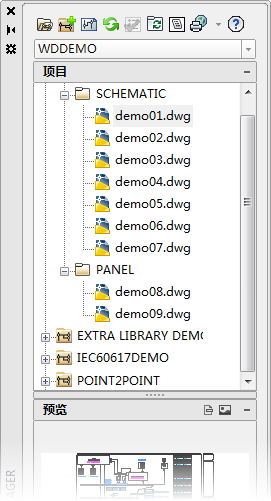

使用项目管理器可以创建图形并将图形添加到项目中。 查找
在使用适用于项目范围的功能时,图形顺序决定了处理顺序。可以在项目中拖放图形以对图形进行重排序。也可以在项目中添加文件夹以组织图形。
注: 文件夹结构保存在项目文件 (.WDP) 中,并不影响图形的实际位置。

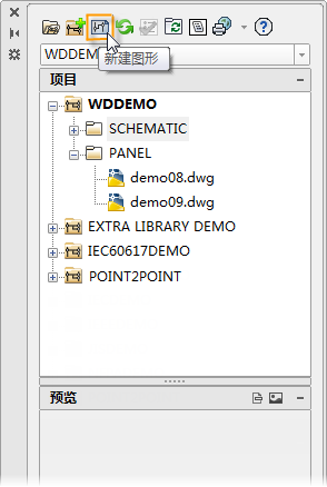

创建图形
使用“新建图形”工具可以创建图形。在项目管理器中创建图形会将其添加到激活项目中。并且,会将新创建的图形添加到图形列表的末尾。拖放图形可更改图形顺序。
可以在“创建新图形”对话框中提供图形模板名称。图形模板可以包含电气图形特性、定义的导线图层(稍后将进行讨论)、阶梯或 XY 栅格等参考系统以及标题栏。

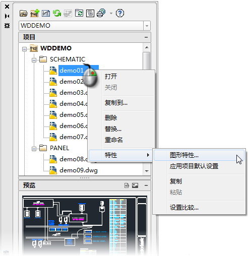

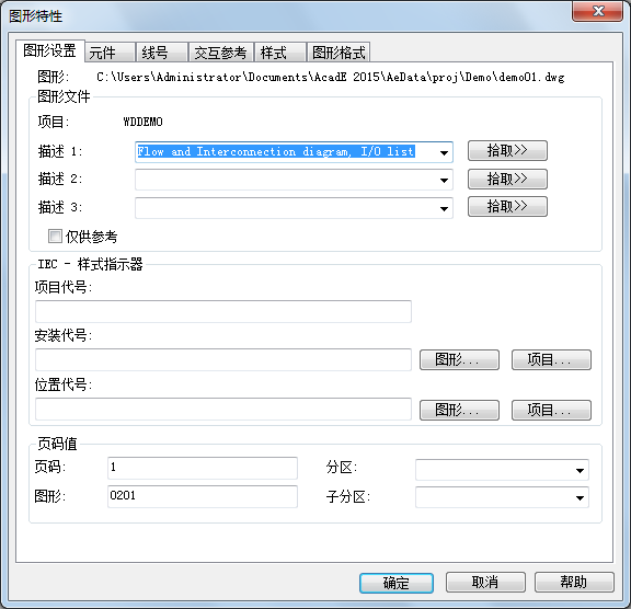

图形特性
“图形特性”可控制 AutoCAD Electrical 中的许多功能。它们包括:
如果在创建图形时使用图形模板,则模板可以预定义图形特性。如果不使用图形模板,则将从为项目定义的图形默认值继承图形特性。单击“创建新图形”对话框中的“确定 - 特性”,以在创建图形时替代任何默认图形特性。
以后可以更改图形特性,但可能需要运行多个命令以更新元件、线号等。因此,最好先定义图形特性,然后再开始插入阶梯、元件、模块和导线。
使用选项卡来更改每个特性类型。

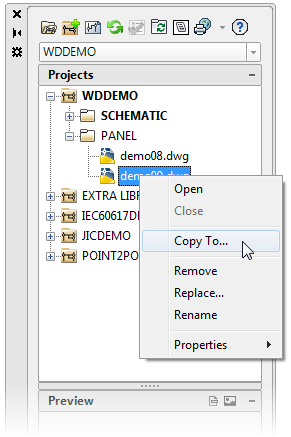

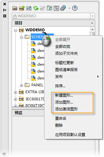

复制图形
使用项目管理器可以从任何打开的项目中复制单个图形,并将其添加到激活项目。
添加图形
可以随时将现有图形添加到激活项目中。如果您要重复使用之前项目中的图形,则该功能很有用。若要在特定文件夹中添加或创建图形,请在项目管理器中的文件夹名称上单击鼠标右键,然后选择图形选项。
可以从为项目定义的图形默认值继承图形特性。使用“在项目范围内进行更新/重新标记”命令(稍后将进行讨论)可以快速更新阶梯参考,重新标记元件和线号以及更新交互参考等等。

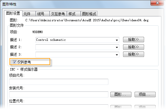

仅供参考的图形
您可能有这样一些图形:它们是项目的一部分,但您不希望在使用适用于项目范围的功能时对其进行处理。或者,可能它们甚至都不是电气图形,但是对于整个设计而言非常必要。对于这些图形,您可以在图形特性中将其设置为仅供参考。
标记、交互参考和报告功能会忽略仅供参考的图形。但是,您可以选择在执行项目范围内打印和标题栏更新时包含这些图形。

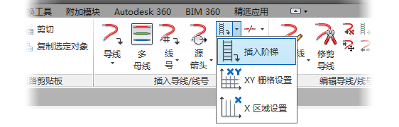

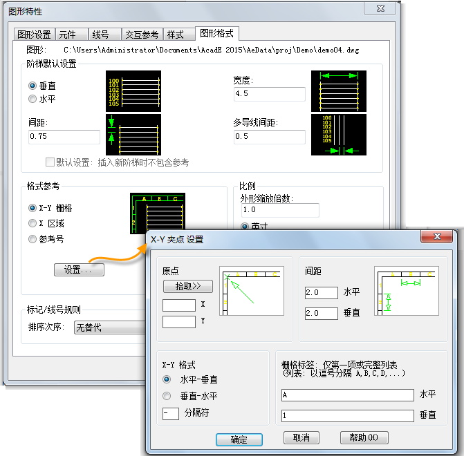

参考系统
每个原理图图形可以定义参考系统:阶梯、X-Y 栅格或 X 区域。参考系统用于指定唯一的原理图元件标记和唯一的线号(如果不使用连续标记)。参考系统也用于交互参考,我们将稍后进行介绍。
在“图形特性”“图形格式”选项卡 “格式参考”部分中选择参考系统。使用“设置”按钮可以定义选定参考类型的具体信息。
定义参考系统格式后,可以在图形中插入阶梯、X-Y 栅格或 X 区域。在“原理图”选项卡 “插入导线/线号”面板中查找命令。
为了节省时间,您可以在模板图形中定义和插入参考系统。
