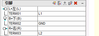

  14. 在“引脚”区域中,在 TERM02 值中输入“GND”,并在 TERM03 值中输入“L2”。
