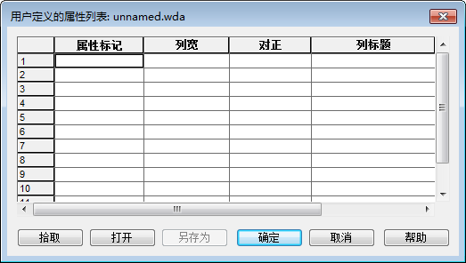

添加自定义报告字段的步骤
使用“用户属性”工具可以将自定义字段添加到报告中。
  1. 单击“报告”选项卡 “其他”面板 “用户属性”。 查找
  2. 在第 1 行的“属性标记”列中单击。使用以下方法之一输入新字段的名称:
    • 键入属性或扩展数据的名称。仅支持前缀为“VIA_WD_”的扩展数据。输入字段名称时,请勿包含该前缀。
      例如,面板示意图上的装配代号值可以是形如 VIA_WD_MOUNT 的扩展数据,也可以在 MOUNT 属性中定义。若要在面板报告中包含装配代号值,请输入 MOUNT 作为字段名称。
    • 单击“拾取”,并从图形中选择属性。
  3. (可选)指定属性的列宽、对正方式和列标题,以用于生成报告。如果留空,将会使用以下默认值。
    • 列宽。24
    • 对正。左
    • 列标题。与属性标记相同
  4. 对任何其他属性重复此操作。
    在单元格上单击鼠标右键以复制、剪切内容或者将内容从一个单元格粘贴到另一个单元格。
  5. 单击“确定”。
    如果这是首次保存栅格内容,则会显示“另存为”对话框。输入文件名并单击“保存”。
    将使用以下命名约定和搜索顺序:
    1. 首先搜索与激活项目的 .wdp 文件位于同一文件夹中的 <项目名称>.wda
    2. 然后搜索位于基本项目文件夹中的 default.wda
    注: 如果需要将现有文件保存在其他位置或保存为其他文件名,请单击“另存为”。
