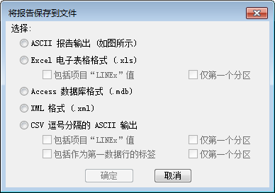

将报告保存到文件
  1. 生成报告。
  2. 在“报告生成器”对话框中,选择“保存到文件”。
  3. 选择文件格式。
  4. 在选定的文件类型中选择任意选项。
    • LINEx 值。在报告中标记的项目描述行。
    • 标签。在报告中包括的字段标签。
    • 仅第一个分区。如果报告包含分区依据,请选择是否仅包含在第一个分区中。
  5. 单击“确定”。
  6. 输入文件名并定义路径,然后单击“保存”。
  7. “可选脚本文件”对话框将会显示,可以在其中对报告数据运行可选脚本。
  8. 在“报告生成器”对话框中单击“关闭”。

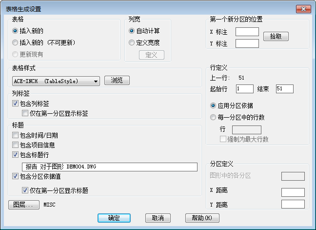

将报告作为表格插入
  1. 生成报告。
  2. 在“报告生成器”对话框中,选择“放在图形上”。
  3. 选择表格类型:
    • “插入新的”。如果以后再次运行相同报告,可以更新表格。
    • “插入新的(不可更新)”。如果以后再次运行相同报告,不会更新表格。
    • “更新现有”。如果存在与报告匹配的现有表格,则会进行更新。如果报告不存在匹配的表格,则该选项不可用。
  4. 从列表中选择表格样式。您可以浏览到其他图形,并将该图形中的任何表格样式添加到选择列表。
  5. 指定是否包含任何标题信息。
  6. 指定在计算列宽时使用的方法。
  7. 为表格的左上角指定 XY 坐标。如果保留为空,则在单击“确定”后系统会提示您选择位置。
  8. 输入起始行和结束行值。默认情况下,将包含所有行的报告数据。
  9. 指定行选项:
    • “应用分区依据”。如果在“报告生成器”对话框中选择了任何分区依据,则可以根据这些值将表格拆分为不同的表对象。
    • “每一分区中的行数”。指定根据“行”框中的值将报告拆分为单独的表格对象。
  10. 如果定义了表格分区:
    • 指定每个图形上放置的最大表格分区数。空值表示某个图形上的分区数没有限制。
    • 指定从一个表格分区末尾到下一个表格分区开头的 X 和 Y 距离。当同一图形中有多个分区时使用这些值。
  11. 单击“确定”。
    如果未指定 XY 坐标,则光标将显示为一个框,提供表格生成时的近似尺寸。若要使用对象捕捉模式,请在命令行中输入 S。

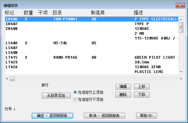

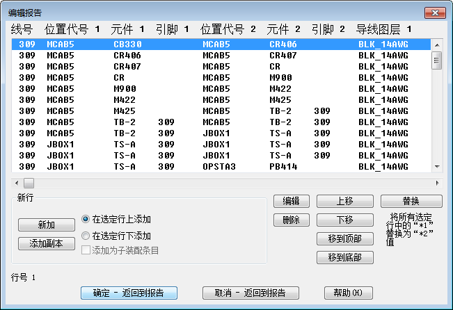

编辑报告
先修改报告,然后再将修改好的报告插入到图形中或者保存到文件。可以在报告中上移或下移数据、从目录中添加行以及删除行。
  1. 生成报告。
  2. 在“报告生成器”对话框中,选择“编辑模式”。
  3. 在报告中选择一行。
  4. 单击“编辑”以更改该行中的各个值。
  5. 选择报告中的一行或一组行。
    • 单击“删除”以删除选定的行。
    • 使用可用的移动选项可更改选定行的顺序。
  6. 使用可用的选项可将包含数据的其他行添加到报告中。选项因报告类型而异。
  7. 如果报告包含布线信息,则报告中的每个行条目可以包含两个连接元件,称为起始元件和结束元件。“自”字段标签以“1”结束,而“到”字段标签以“2”结束。
    单击“替换”可将交换“自”和“到”字段的值。
  8. 单击“确定 - 返回到报告”。
