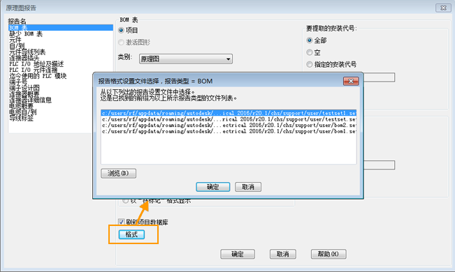

可以通过两种方法创建格式文件。
在运行报告时,可以指定要使用的格式文件。
如果未指定格式文件,则将使用报告的默认格式文件。如果不存在默认格式文件,则报告将使用程序中定义的格式。可以使用以下表格确定报告的默认格式文件。

报告表格
运行报告并选择将其作为表格插入时,程序会查找适合该报告的现有表格。如果找到现有表格,程序会更新该表格,而不会插入新表格。如果现有表格满足以下所有条件,则其将被视为与当前报告匹配。
  • 现有表格用于相同的报告,例如原理图 BOM 表、标准结算格式。
  • 现有表格用于相同的范围,例如激活图形或项目。
  • 现有表格使用相同格式的文件。当表格是在未指定格式文件的情况下插入时,如果您对正在运行的报告也没有使用格式文件,则该表格与此报告匹配。
由于格式文件用于确定现有表格是否为匹配表格,因此可能需要为指定报告类型创建多个格式文件。这样,便可以为同一报告多次插入表格,而每次插入时使用不同的格式文件。

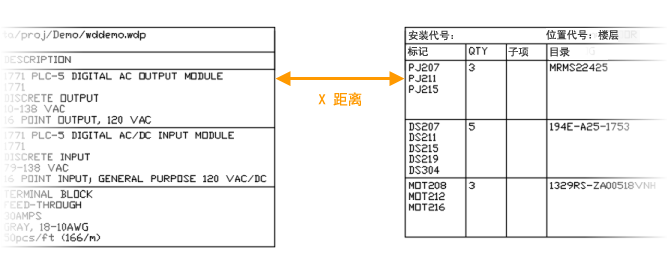

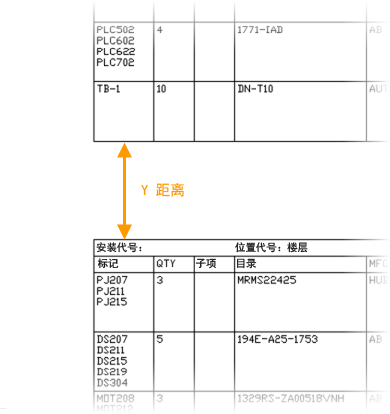

可以使用“分区依据”选项或者通过定义每个表格分区的特定行数定义报告表格中的分区。如果表格包含每个图形的拆分和多个表格分区,则在格式文件中定义表格分区之间的距离。
“X 距离”和“Y 距离”值定义从一个表格分区末尾到下一个表格分区开头的距离。当一个报告的多个表格分区位于同一图形上时,将使用该距离。空值将被理解为零。
