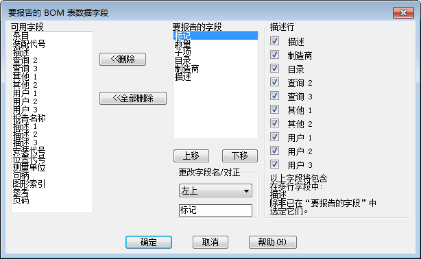

使用“更改报告格式”创建或编辑
  1. 生成报告。
  2. 在“报告生成器”对话框中,选择“更改报告格式”。
  3. 对要报告的字段、字段顺序、字段标签和对正进行任何必需的更改。
  4. 执行以下操作之一:
    • 单击“确定”将该格式保存为默认的格式文件名。每种报告类型都有其自己的默认格式文件名。
    • 单击“确定并另存为”为格式文件输入名称。

    • 将报告保存到文件:打开一个对话框,可以在其中定义将报告保存为文件时使用的设置。选择输出的类型、该文件类型中的任何选项以及输出文件名。可以定义多个文件输出。
    • 更改报告字段:打开一个对话框,可以在其中指定要在报告中包含的字段、字段顺序、字段标签和文字对正。
