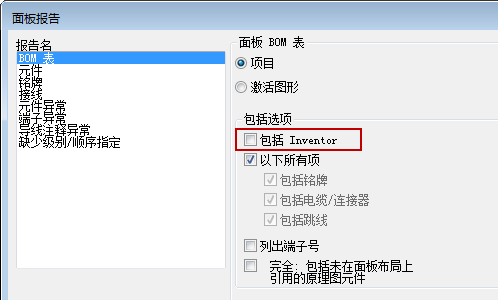

AutoCAD Electrical 和 Inventor 组合式 BOM 表报告
如果您的项目作为机电项目的一部分链接到 Inventor 部件,则可以生成组合式 BOM 表报告。在您生成“面板 BOM 表”报告时,现在提供了用于包括 Inventor 零件的选项。
如果选中此选项,Inventor 部件中的所有电气零件都会包括在报告中。报告中的“机电”列指出了元件是在 AutoCAD Electrical 中、Inventor 中,还是链接并显示在这两者中。

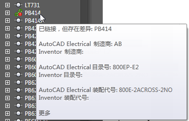

在“位置代号视图”选项卡中链接元件
现在,当您在机电项目中工作时,在项目管理器的“位置代号视图”选项卡中就可以将 AutoCAD Electrical 元件链接到 Inventor 零件。

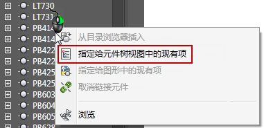

在“位置代号视图”选项卡中,在树视图中的 AutoCAD Electrical 元件或 Inventor 零件上单击鼠标右键,然后单击“指定给元件树视图中的现有项”。
在树视图中找到其他表达并将其选中。在本示例中,由于我开始选择的是 AutoCAD Electrical 元件,因此我选择“Inventor”按钮。

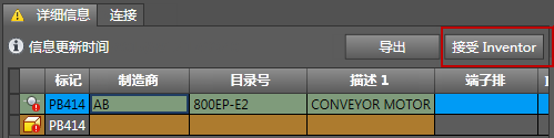

元件现在已链接,但存在一些差异。
您可以在“位置代号视图”选项卡的“详细信息”窗格中解决这些差异。

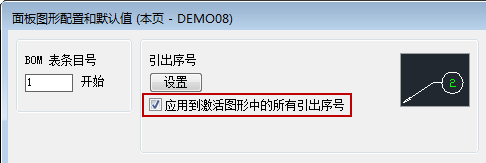

BOM 表条目号引出序号更新
如果您在“面板图形配置”中更改了图形的引出序号设置,现在您可以更新激活图形中的引出序号。
当您单击“确定”后,激活图形中的每个引出序号都将更新以匹配引出序号设置。

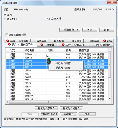

忽略“Electrical 核查”中的错误

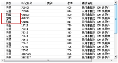

一旦您确定了某个错误不需要修复,可以将该错误的状态设置为“忽略”。
“状态”列中会标示出忽略的错误。

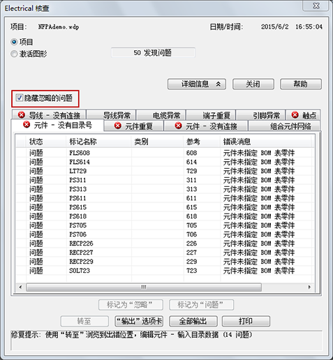

一旦您标记了要忽略的错误,可以将其隐藏起来。
每次您运行核查时,错误状态都可跨 AutoCAD Electrical 任务保存。

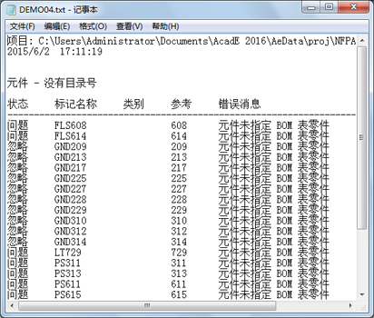

当您执行输出命令时,输出文本文件中将会包含忽略的错误,即使它们在对话框中处于隐藏状态。对于被标记为“忽略”的错误,文本文件的“状态”列中会对其进行标示。
