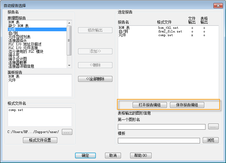

“自动报告”工具允许您同时运行多个报告。可以将每个报告保存为文件、将每个报告放置为表格或者同时执行这两种操作。 查找
“报告生成器”对话框并不是对每个报告都显示,而且一旦启动,就不再需要用户输入。需要指定格式文件才能使用“自动报告”工具。在报告显示在屏幕上之前,格式文件必须定义文件输出、表格输出或者这两者。使用“格式文件设置”可以在格式文件中定义文件和表格输出。 查找
如果您经常运行同一组报告,则可以将该组另存为报告编组。若要设置报告编组,请添加所有格式文件,就像要运行报告一样,然后保存报告编组。格式文件的相关信息保存在扩展名为 .rgf 的报告编组文件中。下次要运行该组报告时,请打开之前保存的 .rgf。
