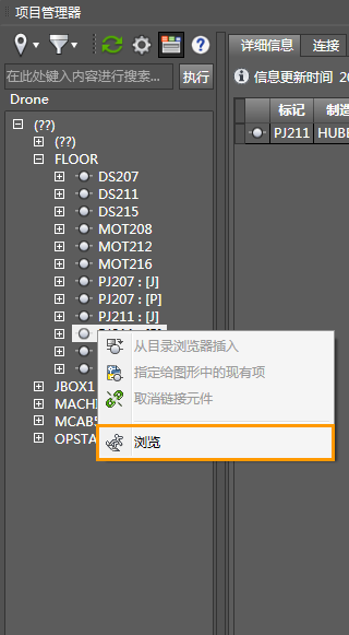

在“项目管理器”中,单击“位置视图”选项卡。
若要从“位置视图”选项卡中浏览元件标记,请执行以下操作之一:
在元件树视图中的元件上单击鼠标右键,然后选择“浏览”。

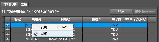

单击“显示详细信息和连接”
,然后单击“详细信息”选项卡。在表格中的元件上单击鼠标右键,然后选择“浏览”。

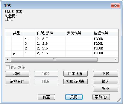

若要缩放至特定实例,请执行以下操作之一:
在“浏览”对话框中选择一行,然后单击“转至”。
双击“浏览”对话框中列出的任何参考。
图形将会自动打开(如果尚未打开)。
