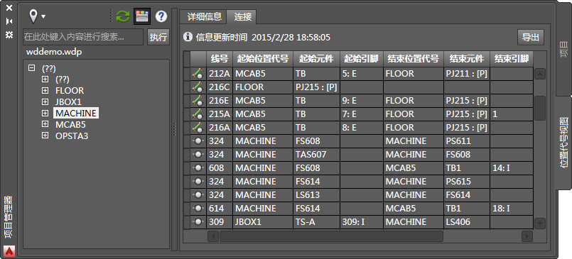

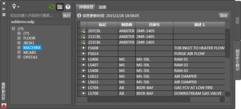

“详细信息”和“连接”窗格(“位置视图”选项卡)
显示元件详细信息和布线自/到信息。

“详细信息”窗格
显示元件详细信息。
“连接”窗格
显示布线和连接信息

“可用字段”-“详细信息”窗格
  • “标记”。装置上的标记值。
  • “制造商”。装置上的“制造商”值。
  • “目录号”。装置上的“目录”值。
  • “描述 1”。装置上的“描述 1”值。
  • “端子排”。端子上的“标记排”值。
  • “BOM 表条目号”。装置上的“条目”值。
  • “装配代号”。装置上的“装配代号”值。
  • “类别”。基于“WD 块名”值、元件类型或块名的装置的目录表。
  • “额定值 1”。装置上的“额定值 1”值。
  • “额定值 2”。装置上的“额定值 2”值。
  • “端子号”。单级端子的端子号、多级端子的端子号列表或接受线号的端子的线号。
  • “描述 2”。装置上的“描述 2”值。
  • “描述 3”。装置上的“描述 3”值。
  • “安装代号”。装置上的“安装代号”值。
  • “位置代号”。装置上的“位置代号”值。
“可用字段”-“连接”窗格
栅格中的每一行可以包含两个连接元件,称为起始元件和结束元件。无论元件被视为起始元件还是结束元件,都是基于导线网络中的接线路径。接线路径可以经过专门定义,也可以默认为“图形特性”对话框“图形格式”选项卡中定义的“标记/线号/接线路径次序”。
  • “线号”。指定给导线的线号。
  • “导线 ID”。在 Inventor 中指定给导线的标识符。
  • “起始安装代号”。起始装置上的“安装代号”值。
  • “起始位置代号”。起始装置上的“位置代号”值。
  • “起始元件”。起始装置上的标记值。
  • “起始引脚”。导线所连接的起始装置上的引脚值。
  • “结束安装代号”。结束装置上的“安装代号”值。
  • “结束位置代号”。结束装置上的“位置代号”值。
  • “结束元件”。结束装置上的标记值。
  • “结束引脚”。导线所连接的结束装置上的引脚值。
  • “电缆安装代号”。导线上电缆标记中的“安装代号”值。
  • “电缆位置代号”。导线上电缆标记中的“位置代号”值。
  • “导线类型”。在“创建/编辑导线类型”对话框中定义的导线的导线类型。
  • “导线颜色”。在“创建/编辑导线类型”对话框中定义的导线的导线颜色。
  • “导线规格”。在“创建/编辑导线类型”对话框中定义的导线的导线尺寸。
  • “电缆”。导线上电缆标记上的标记值。
  • “导线长度”。在 Inventor 中定义的导线长度。
