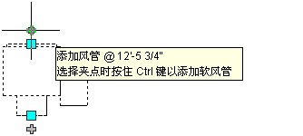

| 直接从多视图零件绘制风管 | 选择多视图零件,然后单击要从其绘制风管的连接处的添加夹点。 ![]() |

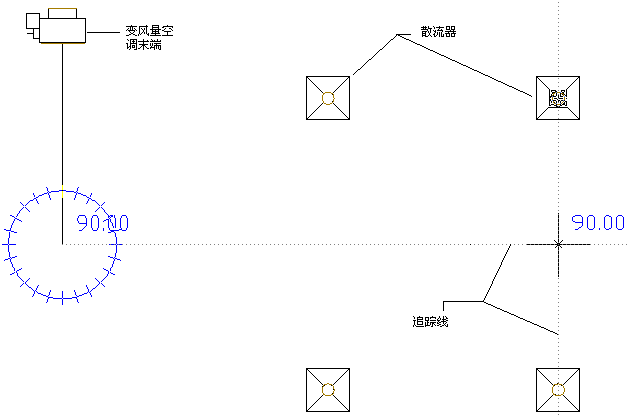

绘制单线风管(俯视图)

可以使用 AutoCAD MEP 捕捉在风管管段上绘制新支管。还可以使用多视图零件、风管和风管管件上的添加夹点创建新管路。
简单单线系统的俯视图:变风量空调末端连接到 4 个散流器。
