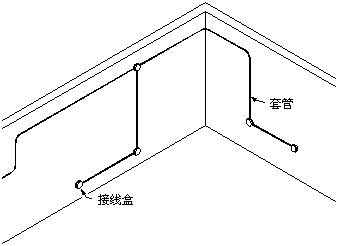

在软件中,管路是封装或支撑导线的电缆桥架或套管零件,它们使导线从一个点(例如接线盒或配电盘)延伸到另一个点(例如与另一个管路的交叉点)。网路是一组相互连接的电缆桥架或套管管路。
以三维方式查看套管和接线盒

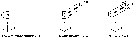

电缆桥架或套管管路由单独绘制的段组成。绘制段的方法是:指定其特性,然后在图形中指定点。
绘制电缆桥架段
