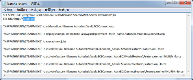

  1. 如果将 SharePoint 安装在非默认位置,请在所有适用的批处理文件中编辑 SPPATH 位置。用您的服务器名称替换“localhost”。
    设置 URL=http://ServerABC
  2. 如果将 Vault 集成展开到特定站点集合,请修改 deploySite.bat,使其包含指向该站点集合的路径。
    服务器名称 = ServerABC
    站点集合 = Engineering
    设置 URL=http://ServerABC/Sites/Engineering

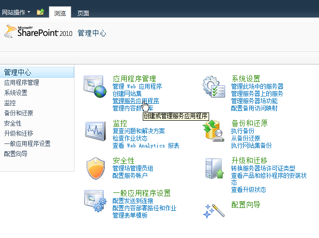

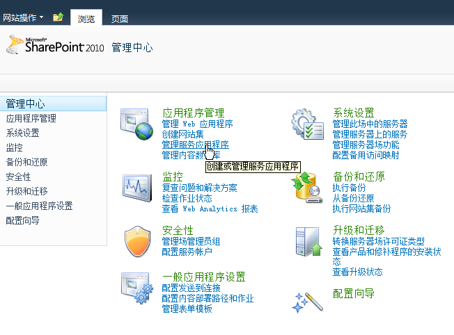

  1. 启动 SharePoint 2010 管理中心。
  2. 单击“应用程序管理”下面的“管理服务应用程序”。

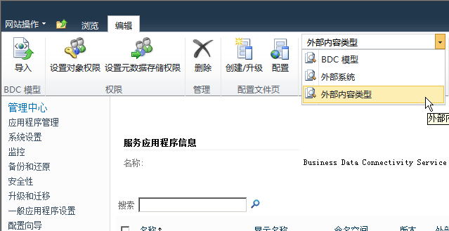

  3. 单击“Business Data Connectivity Service”。
  4. 在工具栏的“视图”区域中,单击下拉控件并选择“外部内容类型”。

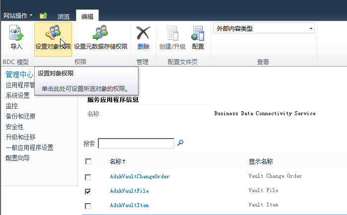

  5. 选中“AdskVaultFile”复选框。

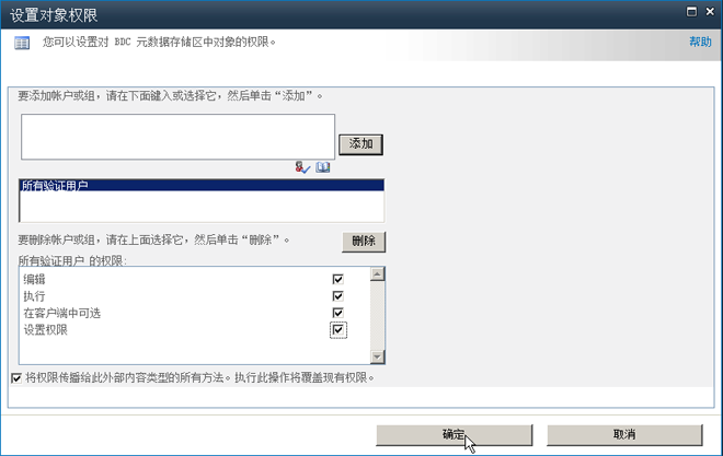

  6. 单击“设置对象权限”。
  7. 添加所有经过验证的用户并选择每个权限框。
  8. 单击“确定”。

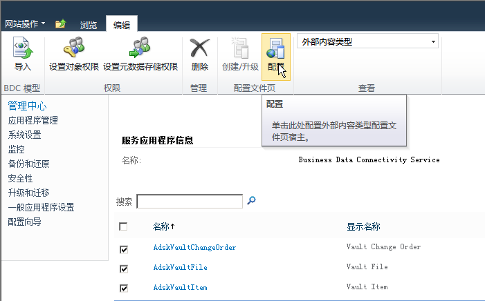

  1. 选中“AdskVaultFile”并选择“配置”。如果使用的是 Vault Professional,还要选中“AdskVaultItem”和“AdskVaultChangeOrder”。
  2. 在 URL 字段中键入 http://<服务器名称>/
  3. 单击“确定”。

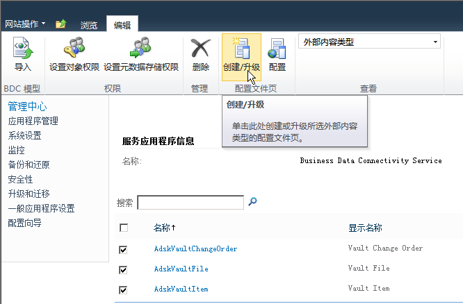

    注: 当重新导入经过修改的 BCS 模型时,下一步中的“创建/升级”是可选的选项。选择此选项可能需要后续手动修改 XSL,才能正确显示缩略图。在本章的“其他主题”部分的“BCS 模型更新之后的缩略图显示问题”子部分中详细介绍了该过程。
  4. 选中“AdskVaultFile”并单击“创建/升级”。如果使用的是 Vault Professional,还要选中“AdskVaultItem”和“AdskVaultChangeOrder”。
  5. 单击“确定”。

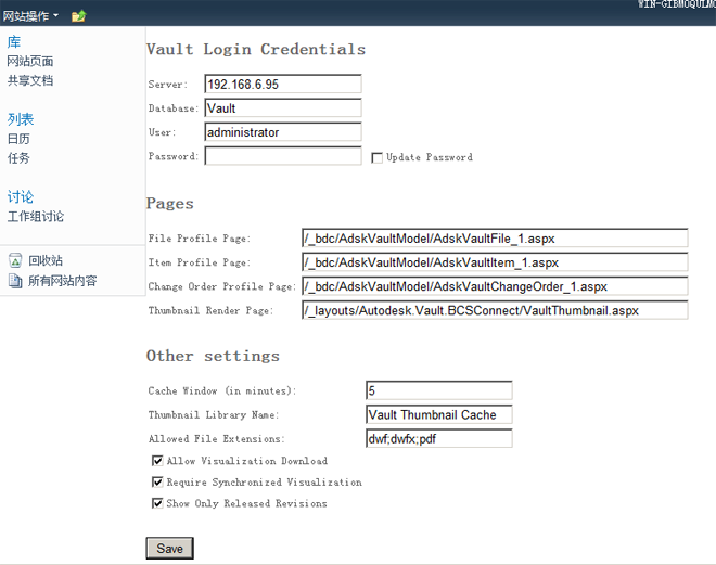

配置 Vault 登录名
设置“配置文件页”后,必须创建并配置您的 Vault 登录名。访问 Vault 的每位用户都将使用一个 Vault 登录名,因此应该创建一个自定义 Vault 用户。
此用户需要具有对希望 Vault 可以在 SharePoint 中查看的对象的读取访问权限。
  1. 转至 URL http://<server name>/_layouts/Autodesk.Vault.BCSConnect/VaultSettings.aspx。
  2. 填写 Vault 连接信息。
    • 服务器名称可以是计算机名称或 IP 地址。
    • 仅当您要更改密码时,才选择“更新密码”选项。
    • 缓存窗口是指 Vault 缩略图图像在 SharePoint 服务器上缓存的时限。
    •  允许的文件扩展名定义了对配置文件页上的源下载和可视化下载选项均可用的文件扩展名。
    •  可视化文件是通过 Vault 中独一无二的关系定义的。
    •  允许可视化下载可启用下载 Vault 中指定的可视化文件。
    •  需要同步可视化可防止下载过期的可视化文件。
    • 仅显示已发布的修订可将所有列出和搜索限制为最新发布的版本。如果没有已发布的版本,则不会返回对象。如果最新版本处于“正在工作”或某些其他状态,则将返回最新发布的版本。
  3. 单击“保存”按钮。

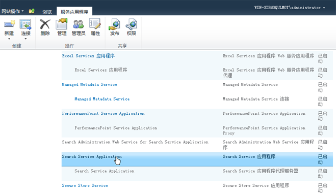

  1. 在管理中心中,单击“应用程序管理”下面的“管理服务应用程序”。
  2. 单击“Search Service Application”。

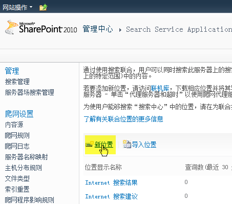

  4. 单击“新建位置”。
  5. 填写以下信息:
    • 设置位置名称:VaultSearch
    • 设置显示名称:Vault 搜索
    • 输入说明:Vault 搜索
    • 向下滚动至“位置信息”部分。在“位置类型”的下面,选择“OpenSearch 1.0/1.1”单选按钮。
    • 在“查询模板”字段中输入以下字符串。提示:从浏览器路径中复制服务器名称。
      http://<server_name>/_layouts/Autodesk.Vault.BCSConnect/VaultSearch.asp
      x?s={searchTerms}
    • 在“联合搜索结果显示元数据”部分的“显示信息”的下面,取消选择“使用默认格式”选项。
    • “使用默认格式”复选框的正下方即是 XSL 部分:用位于安装文件夹中的 searchResult.XSL 的内容替换默认内容。(此步骤提供搜索结果的正确格式。)
    • 向下滚动至“指定凭据”部分(位于底部),然后选择“用户”下面的“Kerberos - 自动传递用户凭据”选项。
  6. 单击屏幕底部的“确定”。
