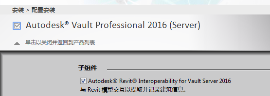

安装并启用 Revit Interoperability for Vault Professional (Server)
Revit Plug-in for Vault Professional (Server) 允许 Vault 从深层次上为 Revit 族文件建立索引,包括参数和对象,因此您可以使用 Revit Vault 附加模块 搜索 Revit 族文件
安装 Vault 服务器过程中会安装 Revit Interoperability 附加模块。您必须自定义 Vault Server 选项,以在“配置安装”屏幕上包含 Revit Interoperability。
安装 Revit Interoperability 后,必须在 Autodesk Data Management Server Console 中启用 Revit 索引功能,才能使用 Revit 族搜索。

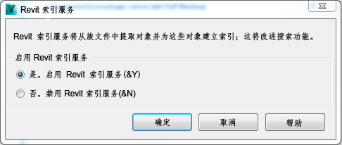

使用 ADMS Console 启用 Revit 索引
  1. 启动 ADMS Console。
  2. 在要针对 Revit 族搜索建立索引的 Vault 上单击鼠标右键并选择“Revit 索引服务”。
    您也可以从“操作”菜单中选择“Revit 索引服务”。
  3. 在“Revit 索引服务”对话框中,选择“是,启用 Revit 索引服务”
  4. 单击“确定”保存选择。
    注: Vault 服务器开始在族文件中为对象建立索引。根据 Vault 中的族文件数量,初始建立索引可能需要花费一些时间。
    现在,您可以使用 “从 Vault 加载”对话框中的“Revit 族搜索”。
