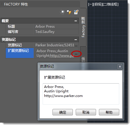

创建资源标记
完成以下步骤可创建资源标记:
  1. 在功能区上,单击“选项板”,然后选择“Factory 特性”
  2. 在布局中,单击您要为其创建资源标记的资源。资源的特性将会显示在“Factory 特性”选项板中。
  3. “资源标记”字段中键入信息。如果该字段无法容纳这些信息,请单击省略号 (...) 以打开“资源标记”窗口,然后输入文字。“扩展资源标记”字段也可用于添加其他信息。您可以在文字中包含 Internet 链接。
  4. 单击选项板顶部的“更新”图标 以将该标记应用于资源。
  5. 将光标悬停在布局中的该资源上以查看新标记信息。
