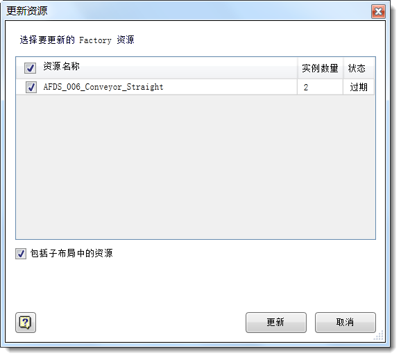

  3. 在“Factory”功能区中单击“更新资源”以显示过期资源的列表。
  4. 单击已放置资源旁边的复选框进行更新。将鼠标悬停在行中的任意位置可亮显布局中的相应资源,从而帮助您轻松识别所做的更改。
  5. 单击“包括子布局中的资源”复选框,同时更新放置在子部件中的资源。
  6. 单击“更新”。当资源更新完成时,状态将更改为“成功”。如果更新失败,将鼠标悬停在状态上可查看原因。
