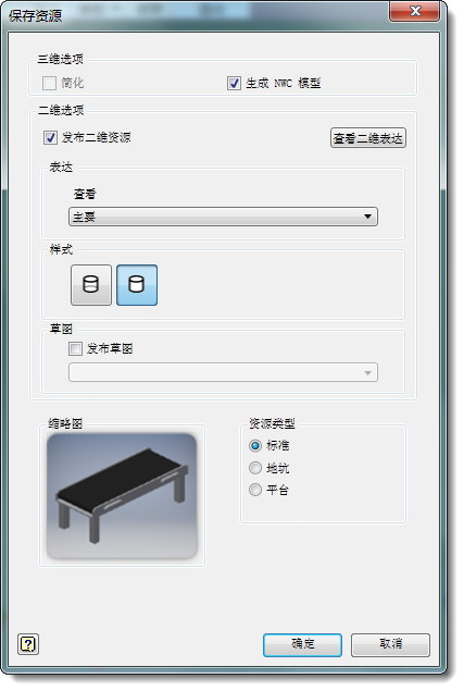

  6. 单击“保存”。此时将显示“保存资源”对话框:
  7. 选中“简化”复选框可以将部件发布为单个零件。选中此选项可以提高性能,并简化文件管理,因为在转换过程中以及在布局中放置资源时创建的文件将减少。
  8. 如果使用 Navisworks 并且要在发布资源时生成与 Navisworks 兼容的模型,请选中“生成 NWC 模型”复选框。
  9. 选中“发布二维资源”复选框可以发布资源的二维工程图(采用 DWG 格式)。发布三维资源的二维工程图可以创建二维资源以在 AutoCAD Factory 中使用。资源会自动放置在 AutoCAD Factory 资源浏览器的用户文件夹中。单击“查看二维表达”按钮来预览资源的二维版本。
  10. “视图”下拉列表中选择已保存的视图,或者接受默认主视图。然后,单击相应的“样式”按钮为发布的工程图选择隐藏线表达或非隐藏线表达。
  11. 如果要发布资源的零件或部件浏览器中的特定草图,请选中“发布草图”复选框。从下拉列表中选择浏览器草图名称。
  12. 选择“资源类型”
  13. 单击“确定”保存更改并发布资源。
