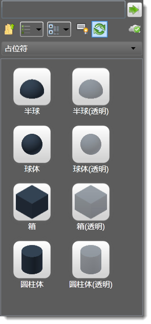

向布局中添加占位符资源的步骤:
  1. 在“Factory”功能区中单击“选项板”
  2. 选择“资源浏览器”
  3. “系统资源”文件夹中找到并打开“占位符”文件夹。
  4. 选择占位符形状(实体或透明)并将其拖动到您的布局中。与其他资源一样,您可以浏览、预览、复制占位符资源或者将其添加到“收藏夹”文件夹。
