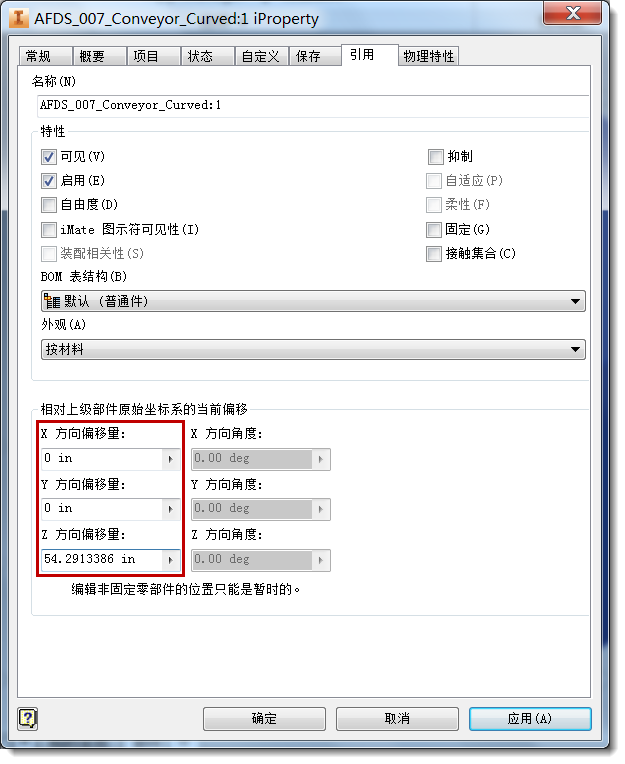

    如果原始模型具有预定义的插入点,则您可以查看定义的坐标,并更改当前坐标以进行匹配。在“模型”浏览器中的模型上单击鼠标右键,选择“iProperty”,然后单击“引用”选项卡。
    注: “Z 方向偏移量”表示您选择的定位面,因此不需要更改。

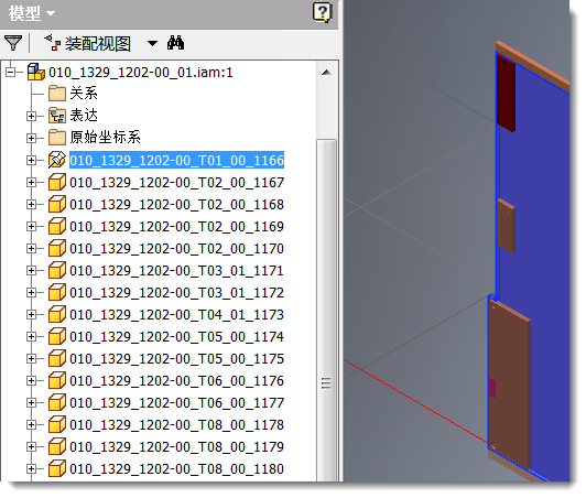

重建文件结构
现在,您可以设置文件的结构以反映要创建的各个资源。

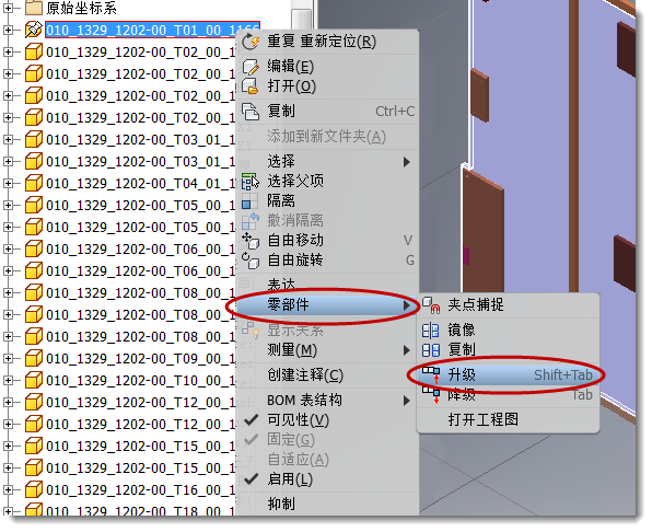

  1. “模型”浏览器中单击导入的部件旁边的 +
  2. 找到要转换为资源的项目。单击鼠标右键,选择“零部件”,然后选择“升级”
    消息“重建结构操作可能导致功能丢失...”将会显示。单击“是”以继续。
    注: 您也可以在浏览器中拖放项目以对模型进行重新排列和分组。

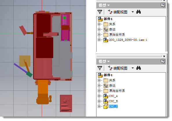

  3. 重复步骤 2,直到根据需要结构化所有项目。在本示例中,该文件已重建结构,以将三个项目(CNC_A、CNC_B、CNC_C)转换为资源并维护其关系。

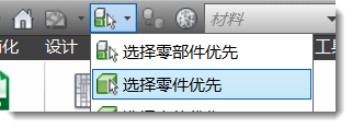

  1. 在“模型”浏览器中找到部件,单击鼠标右键,然后选择“打开”
  2. 从菜单栏中,将选择优先级更改为“选择零件优先”
  3. 在模型中,找到您要为其关闭可见性的项目。
  4. 选择项目,单击鼠标右键,然后选择“选择”>“零部件大小”。选定零件的大小将用于搜索模型并亮显所有相同大小或更小的零件。在对话框中更改大小以更改选择条件,然后单击绿色复选标记以开始搜索。

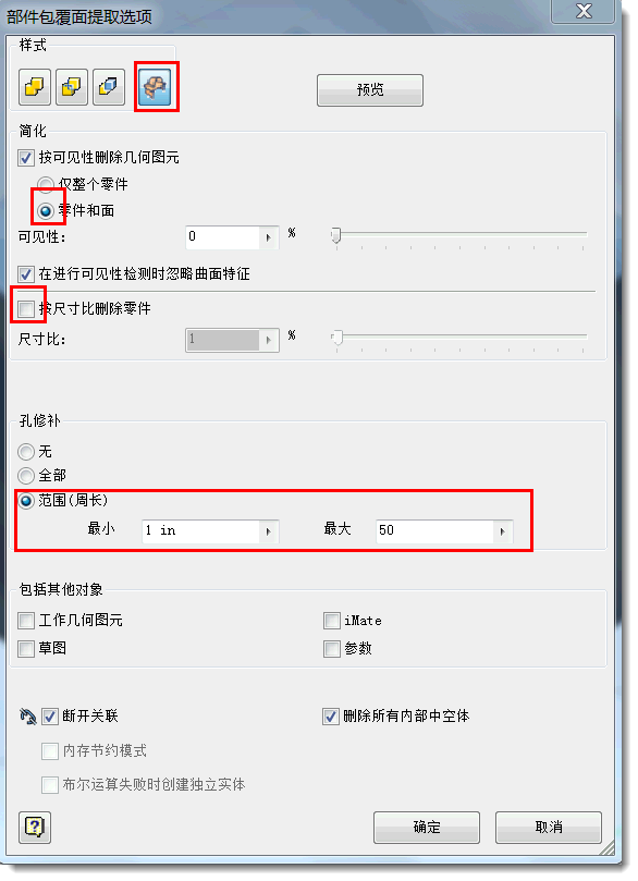

设置转换选项
“转换为资源”命令使用包覆面提取功能来简化文件。正确配置简化选项对于成功创建轻量级模型至关重要。
这些设置存储在位于 ProgramData 文件夹中的 SimplificationSettings xml 文件:
C:\ProgramData\Autodesk\Factory Design Suite 2016\Settings\ SimplificationSettings.xml

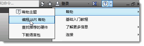

有关自定义设置的信息:
  1. 选中“帮助”(位于 Inventor“?”下拉菜单中)。
  2. 选择“编程/API 帮助”
  3. 搜索 DerivedAssemblyDefinitionObject
