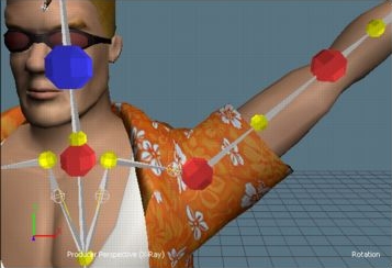

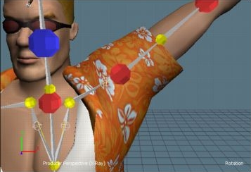

滚动提取和传播
以下特性控制 HumanIK 处理应用于角色手臂和腿部的滚动旋转(围绕其关联骨骼的平行轴旋转)的方式。有关详细信息,请参见角色特性
HIKRollExtractionMode
确定 HumanIK 反向运动学解算器从节点到其关联的滚动节点应用滚动旋转所用的方法 - 例如,从 LeftElbowNodeId 节点到 LeftElbowRollNodeId 节点。
模式类型:
HIKPropertyNoMode
单位类型:
枚举
接受的值:
0:相对模式。
1:绝对模式。
默认值:
0
HIKLeftUpLegRollId
确定是否提取 LeftHipNodeId 围绕其滚动轴的旋转并将其应用于关节链下的下一个节点。如果角色化,则旋转将应用于 LeftHipRollNodeId,否则旋转将应用于 LeftKneeNodeId
启用该特性后,该特性值确定了从原始节点提取原始滚动旋转并将其应用于其子节点的百分比。
值为 1.0 时,将所有滚动从原始节点传递到其子节点。
值为 0.5 时,在原始节点与其子节点之间均匀分布滚动。
值为 0.0 时,不将任何滚动传递到子节点,仅移动原始节点。

HIKRealisticShoulder
确定从肩部提取的并应用于锁骨骨骼(LeftCollarNodeIdRightCollarNodeId 节点)的肩部(LeftShoulderNodeIdRightShoulderNodeId 节点)所应用的旋转百分比,以模拟手臂抬起时人类肩部的行为。
例如,在左图中,在未激活 HIKRealisticShoulder 特性的情况下角色抬起左臂。由此产生的姿势创建了不可能的肩部外形。
在该图像中,HIKRealisticShoulder 特性已激活,并且其值设置为 1.0。手臂旋转时,100% 的旋转将传递回锁骨骨骼,使模型的肩部向上移动。
