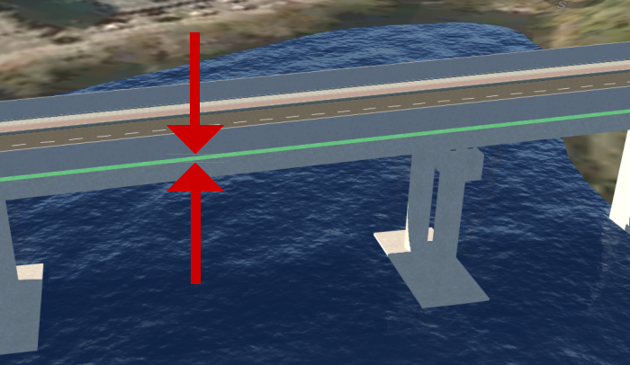

将所需样式从选项板拖放到桥面,它位于道路表面的正下方。将样式拖动到桥面上时,桥面将亮显为绿色。
