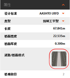

  4. 展开“属性”部分。
  5. 单击“道路/桥面样式”字段中的缩略图。
  6. 从出现的“街道/桥面”目录中选择样式,然后按“确定”。
