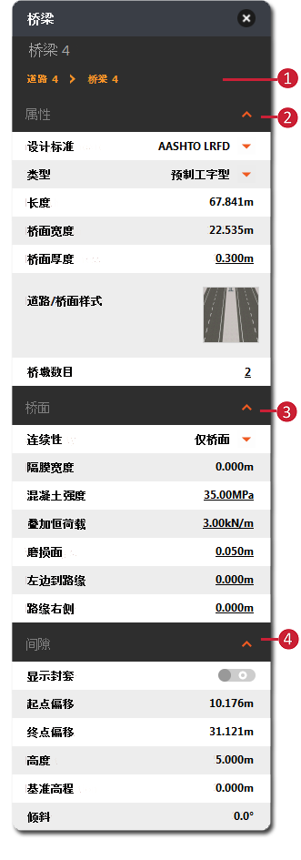

“桥梁”资源卡
  1. 单击当前的桥名称以在模型中的桥之间进行切换。
  2. 属性
    • 更改桥梁设计标准。
    • 在“编辑”模式中,在钢和预制混凝土之间切换桥梁类型
    • 在模型中修改桥长度
    • 使用“特性”选项板修改桥面长度。
    • 在“编辑”模式中修改桥面厚度。
    • 在“编辑”模式中更改桥梁的道路/桥面样式。
      注: 您可以从道路/桥面样式目录中进行选择,该目录可以包含道路隔离带、中间带、轨道、栅栏等组件。
    • 在“编辑”模式中修改桥墩数量
  3. 在“编辑”模式中修改桥面属性和设置连续性
  4. 在“编辑”模式下修改间隙。勾选“显示封套”,显示模型中的间隙封套并使资源卡中的间隙属性可以编辑。必须显示封套,才能修改桥梁间隙。
    注: 在您修改间隙属性后,在桥梁上单击鼠标右键,然后选择“更新垂直轮廓”。这将向选定的桥梁应用更改。
