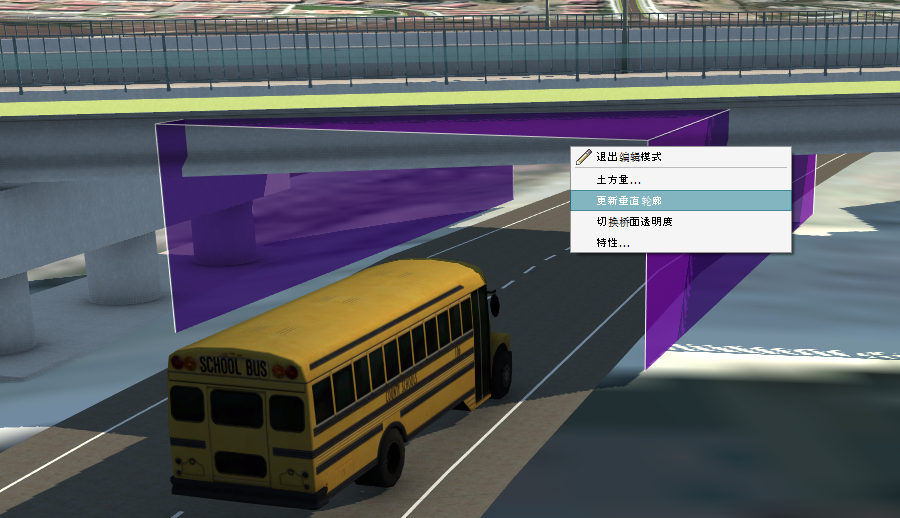

  3. 单击实用程序栏中的 以进入“编辑”模式。
  4. 单击“高度”字段以输入新值。
    注: 间隙封套的高度是基于道路高程,而非地形高程。
  5. 若要修改间隙的位置和倾斜角度,请单击“起点偏移”和/或“终点偏移”、“基准高程”或“倾斜”旁边的值。输入任何所需的值,然后按 Enter 键。
  6. 在桥上单击鼠标右键,然后单击“更新垂直轮廓”以执行新的间隙高度设置。
