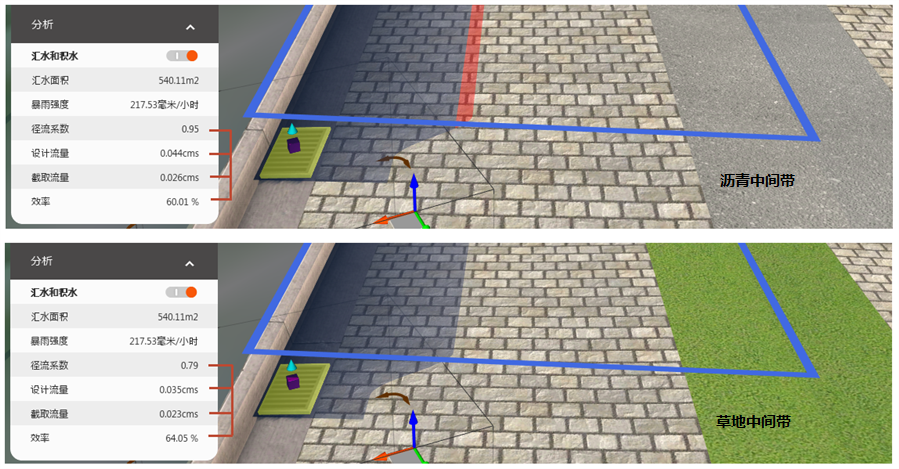

在画布内,目测检查进水口捕获、跨距和忽略。在选定的入水口的资源卡上,在“分析”下面,查看入水口数据,包括径流系数、设计流量、截取流量和效率额定值(百分比)。在您调整进水口的位置或大小时,排水设计重新实时计算数据。
选择进水口以查看其性能的分析:
在您操作时实时进行进水口分析。当您移动进水口或调整其大小或材质时,分析将在画布中和资源卡上反映这些更改。
进水口分析和组件道路

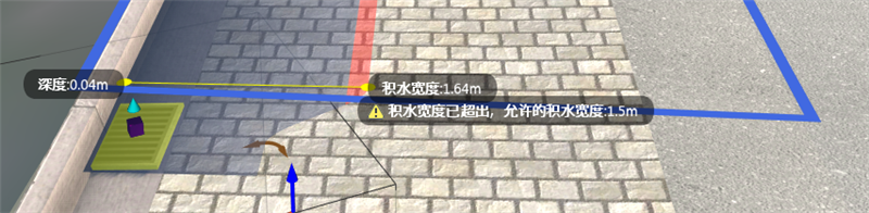

针对组件道路中使用的不同种类的材质,进水口分析将考虑径流系数的差异。在下面的对比中,资源卡上的分析数据显示了将有坡度的沥青中间带替换为草地中间带的效果,另外还显示了相同的入水口和条件。请注意,使用沥青的积水宽度值超出建议的允许积水宽度(红色区域)。在这种情况下,切换到草地中间带可修正这一状况。
