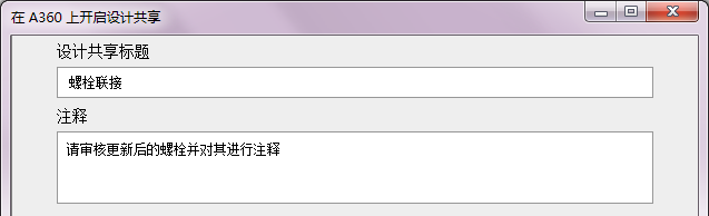

    • 输入您要共享的设计的标题(可选 - 默认情况下,文件名将会显示)。
    • 在注释字段中,向您的协作者说明您希望他们审查和关注设计中的关键事项(可选)。

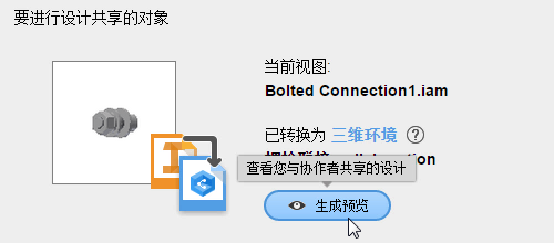

    • 单击“生成预览”以打开三维可查看共享中的文件并准确查看您要共享的内容(可选)。三维可查看文件是您创建 Design Share 时打开的三维模型视图的只读副本。
      • 单击“关闭”按钮以返回到“在 A360 上启动 Design Share”对话框。

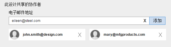

    • 在“电子邮件”字段中输入您要与其共享设计的协作者的电子邮件地址,然后单击“添加”。对每个电子邮件地址重复该步骤。
