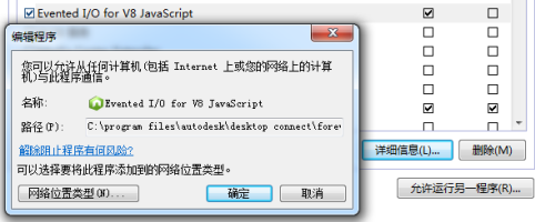

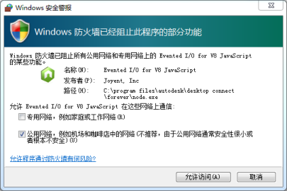

防火墙问题:Node.exe (Evented I/O for V8 JavaScript) 被防火墙阻止。
解决方案:在防火墙设置中删除“%ProgramFiles%/Autodesk/Desktop Connect/forever/node.exe”中的现有异常,然后重新启动 Inventor。系统显示提示时,在“Windows 安全警报”对话框中选择“允许访问”
