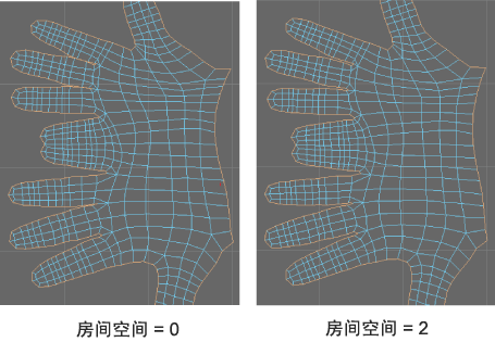

以下示例显示了一只手的手指。当“房间空间”(Room space)设置为 0 时,一些手指会重叠。当“房间空间”(Room space)设置为 2 时,手指之间的空间会增加。
注: “防止自边界相交”(Prevent self border intersections)必须处于打开状态,才能显示“房间空间”(Room Space)选项的效果。
