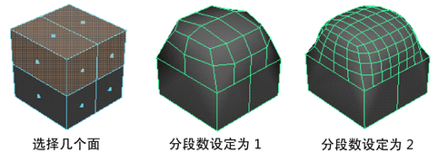

分段级别(Division Levels)
使用滑块或在“分段级别”(Division levels)框中键入数字可增加或减少 Maya 执行平滑操作的次数。同时也会增加或减少对象的平滑度。“分段级别”(Division levels)范围为 1 到 4。值越大,对象就越平滑。

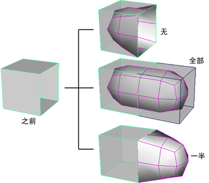

设置(Setup)
镜像行为(Mirror Behavior)
控制平滑网格和代理网格镜像和/或相对于彼此放置的方式。
无(None)
将在代理网格中创建平滑网格。
完全(Full)
将在代理网格中创建平滑网格,且代理网格和平滑网格同时基于“镜像方向”(Mirror Direction)镜像。
对代理网格的一半所做的调整会自动镜像到另一半,这使得对称建模变得更容易。
一半(Half)
将紧邻代理网格创建平滑网格(基于“镜像方向”(Mirror Direction))。这样您就可以修改代理网格并在平滑网格上清楚地看到结果。
注: 通常使用镜像对对象进行建模,而不是对其设定动画。否则,对象的动画将会是对称的。
使用镜像完成对象建模后,请使用“网格 > 平滑代理 > 移除细分曲面代理镜像”(Mesh > Smooth Proxy > Remove Subdiv Proxy Mirror)移除平滑网格。然后创建一个用于对对象设定动画的新细分曲面代理(将“镜像行为”(Mirror Behavior)设定为“无”(None))。
注: 如果在对象空间模式下修改细分曲面代理已镜像的一半,沿一个方向拖动操纵器将修改相反方向的代理。
如果在世界空间模式下修改细分曲面代理镜像的那一半,则在一个方向上拖动操纵器时将会在同方向上修改代理。
如果在对象空间或世界空间模式下修改细分曲面代理原始的那一半,沿一个方向拖动操纵器将修改同一方向的代理。
注: 镜像仅适用于世界坐标轴。镜像已被任意旋转的对象可能会产生意外的结果;某些几何体可能会重叠。

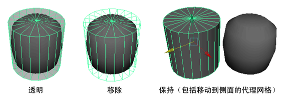

显示设置(Display Settings)
细分曲面代理着色器(Subdiv Proxy Shader)
控制代理网格材质的外观,使之最适合您希望的工作方式。
删除(Remove)
消除代理网格与其材质之间的连接。
保持(Keep)
保持代理网格与其材质之间的原始连接。如果选择“保持”(Keep),则需要并行移动代理网格和平滑网格。
透明(Transparent)
将具有部分透明度的新 Lambert 材质指定给代理网格。这样,就可以查看代理下面的平滑网格。
细分曲面代理透明度(Subdiv Proxy Transparency)
设定代理网格材质的透明度属性。该材质是由细分曲面代理操作创建的。
可渲染的细分曲面代理(Subdiv Proxy Renderable)
控制启用该选项时渲染代理网格,禁用该选项时不渲染代理网格。
层中的细分曲面代理(Subdiv Proxy In Layer)
启用时,Maya 会将代理网格添加到一个新层,以便可以控制代理网格的可见性。禁用时,将不会创建层。例如,如果对象已位于另一个层中,则可能需要禁用该选项来使代理网格只属于一个层而不是两个层。
