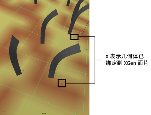

“大纲视图”(Outliner)中,面片由此图标 进行标识。在场景视图中,将显示绑定到 XGen 面片的区域,并在几何体面的中心处显示洋红色 X。面片没有需要修改的属性。可以使用“绑定面”(Bind Face)菜单选项,更改绑定到面片的多边形面。
