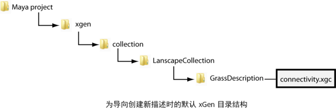

首次创建新描述时,Maya 将在设定的 Maya 项目目录中创建一个 xgen 文件夹。默认情况下,XGen 相关的所有文件(包括用于属性贴图、可修饰样条线、区域贴图和遮罩的描述 XDSC 文件、点 XUV 文件以及 Ptex 文件)都存储在项目的 xgen 文件夹的子文件夹中。
${DESC} 变量指当前描述的主数据路径。默认情况下,此数据路径设定为包含描述的集合的 xgen 文件夹。当预览或渲染描述时,XGen 将使用此数据路径访问所有文件和贴图。
重要: 在 XGen 文件路径中使用正斜杠 (/)。XGen 中不支持反斜杠 (\)。
例如,在设置了 Maya 项目,并创建以下内容之后:
- 名为 GrassDescription 的描述以及名为 LandscapeCollection 的集合。
- 在名为 landScapeplane 的多边形网格上。
- 使用导向放置基本体。
Maya 将为 XGen 生成以下默认数据结构。
