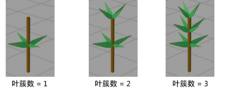

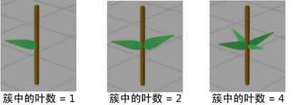

创建叶时,它们的创建位置位于绕分支或细枝的一个位置处的径向簇中。该设置定义各个簇中的叶数。
定义在“叶开始”(Leaf Start)和管或分支的末端之间创建的叶簇数。

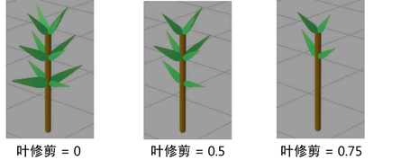

定义随机“删减”以产生更加自然外观的叶的比例。如果“叶修剪”(Leaf Dropout)为 0,“Paint Effects”将恰好生成与每次创建的叶数相同数量的叶。如果“叶修剪”(Leaf Dropout)为 1,将删减所有叶。

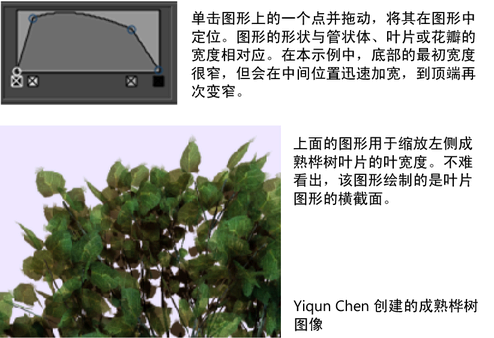

这允许您使用图表控制叶根部到叶尖端的宽度,而不是使用这两个值之间的简单线性插值。当与“网格笔刷”(Mesh Brush)“类型”(Type)组合使用时,您可以定义类似球体的形状,还可以控叶的轮廓。“宽度比例”(Width Scale)作为与当前宽度的比例而应用,默认值为 1.0,因此以前的预设对它起作用。

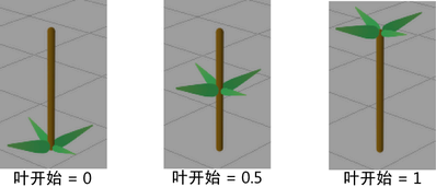

定义叶沿管第一次显示的点。例如,如果“叶开始”(Leaf Start)设定为 0.5,则叶显示在管的中间位置(以分段为单位)。减小该值会将叶推向管根部。

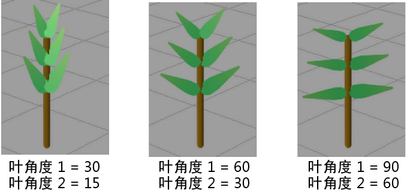

这些设置定义叶与其源分支所成角度的范围。创建的第一个叶簇(与根部最接近)使用“叶角度 1”(Leaf Angle 1),创建的最后一个叶簇(与尖端最接近)使用“叶角度 2”(Leaf Angle 2)。叶簇的角度在这两个簇之间以线性方式更改。

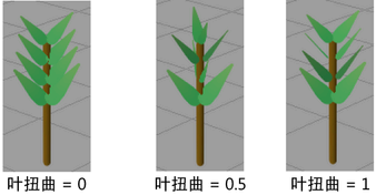

定义叶绕其源分支的扭曲度。如果该值为 0,所有叶簇出现在沿分支的一条直线上。正值或负值会使连续簇从绕源分支扭曲的点处开始出现。

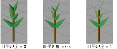

定义叶的平坦度。如果“叶平坦度”(Leaf Flatness)为 0,则叶是管状。如果为 1,则叶是完全平坦的。

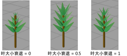

定义应用于每片叶子的大小因子。如果该值为 1,所有叶子的大小相同。该值越小,朝向分支尖端的叶子也越小。如果将该值设定为大于 1,朝向顶部的叶子将较大
