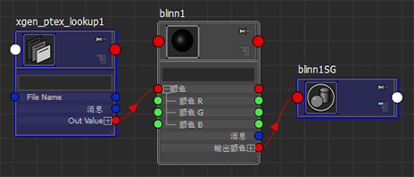

  3. 创建 xgen_ptex_lookup 节点。
  4. xgen_ptex_lookup 节点的“输出值”(Output Value)连接到头发着色器节点上的颜色输入通道。

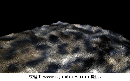

    基于 Ptex 的纹理现在控制渲染的描述中的基本体颜色。
  7. 在 mental ray 中渲染描述。
