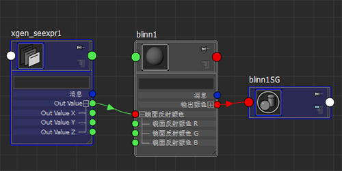

创建 xgen_seexpr 节点
  1. 打开“Hypershade”“窗口 > 渲染编辑器”(Windows > Rendering Editors)),然后选择指定给描述的着色器。
  2. “节点编辑器”(Node Editor)“窗口 > 节点编辑器”(Window > Node Editor))中,显示着色器节点连接。
    有关显示节点连接、创建节点和连接节点的信息,请参见节点编辑器基础知识
  3. 创建 xgen_seexpr 节点。
  4. 将节点的“输出值”(Output Value)连接到着色器节点的“镜面反射颜色”(Specular Color)输入。
    您还可以将 xgen_seexpr 节点连接到另一个颜色通道,如 Spec1cosine。
    接下来,向 xgen_seexpr 节点注册表达式。
向 xgen_seexpr 节点注册噪波表达式
  1. “节点编辑器”(Node Editor)中,选择 xgen_seexpr 节点。
  2. 在节点的“属性编辑器”(Attribute Editor)中的“表达式”(Expression)旁,键入 $SpecNoise。
    这会将该节点指向希望其计算的表达式。
  3. “自定义”(Customs)旁,键入 SpecNoise。
    这样就向该节点注册了该表达式名称。
