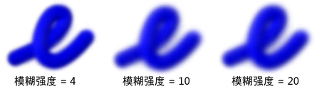

该选项仅当“笔刷类型”(Brush Type)设定为“模糊”(Blur)时可用。它定义笔刷的模糊效果。
